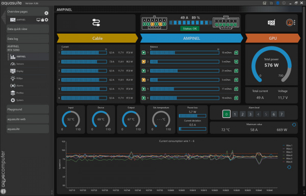

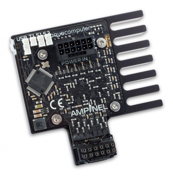

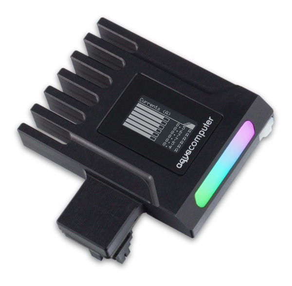

AMPINEL ist ein Balancer für die Spannungsversorgung von Grafikkarten mit 12V-2x6 Steckverbinder, explizit entwickelt und freigegeben für die NVIDIA RTX 4000 und RTX 5000 Serie.
AMPINEL arbeitet weitaus komplexer als andere Lösungen am Markt. Als Balancer ermöglicht AMPINEL, den Strom aktiv auf den einzelnen Rails zu regeln und dadurch die Leistungsverluste am Stecker zu senken. Das hört sich zunächst einfach an, erfordert aber hochkomplexe Messalgorithmen, da AMPINEL nicht einfach den Strom auf allen Leitungen angleicht, sondern die Wärmeentwicklung am Stecker berücksichtigt. Dazu ermittelt AMPINEL die Qualität der Steckverbindungen, was nur durch eine aufwändige Analyse der Messdaten ermöglicht wird. Da die Stromaufnahme von Grafikkarten hochdynamisch ist und sich der Strom im Bereich von Mikrosekunden signifikant ändert, ist dies eine der schwierigsten Aufgaben in unserer Entwicklung gewesen.
Durch die Auswertung der Messdaten kann AMPINEL nicht nur Aussagen zum Übergangswiderstand zur Grafikkarte, sondern auch für den Pfad vom Netzteil zu AMPINEL ermitteln. Diese werden in der aquasuite Software in einer Darstellung der entsprechenden Stecker farblich visualisiert und ermöglichen somit eine einfache Diagnose bei schlechten Steckverbindungen.
Um einen optimalen Schutz der Grafikkarte zu ermöglichen, sind für die Regellogik des AMPINEL die folgenden Ziele definiert:
1. Der Strom darf an keinem der Kontakte 9,2 A überschreiten (zzgl. 5% Regeltoleranz).
2. Die Gesamt-Verlustleistung am Stecker soll unter dieser Vorgabe minimiert werden, der Strom wird dann entsprechend balanciert.
3. Die Verlustleistung einzelner Kontakte darf eine vorgegebene Leistung nicht überschreiten.
4. Die maximale Verlustleistung am Balancer darf nicht überschritten werden.
5. Es werden die Temperaturen an beiden Steckern und am Balancer überwacht.
Autonomer Betrieb
AMPINEL arbeitet autonom und schützt die Grafikkarte auch ohne die Verwendung der aquasuite Software bzw. ohne USB-Verbindung. Ab Werk ist der integrierte Balancer aktiviert und es erfolgt bei problematischen Betriebszuständen ein optischer sowie akustischer Alarm. Das Display gibt dabei Auskunft über die Ursache des Problems. Bei kritischen Betriebszuständen schaltet AMPINEL die Grafikkarte ab.
Fein abgestuftes Alarmmanagement
Neben der Alarmierung über einen optischen und akustischen Alarm können umfangreiche Aktionen festgelegt werden. Dies beginnt mit Popup-Meldungen, geht dann über das automatische Beenden von Software mit hoher GPU-Last, Senden von definierbaren Hotkeys, das Herunterfahren des PCs, Schalten von Alarmausgängen, über Abschalten der Sense-Leitungen bis zum harten Abschalten der Grafikkarten-Spannungsversorgung über AMPINEL.
Insgesamt wird das Alarmsystem in 8 Stufen gesteuert, zu denen die entsprechenden Eskalationsstufen definiert werden können.
Leistungsbegrenzung über Sense-Leitungen
Die über die Sense-Leitungen vom Netzteil gemeldete Maximalleistung kann optional von AMPINEL verringert werden, um die Grafikkarte in einen sparsameren Betriebsmodus zu versetzen. AMPINEL unterstützt dabei die Leistungsstufen 600 Watt und 450 Watt.
Konfigurierbarer Balancer
Der Balancer lässt sich in seinem Regelbereich von 0-100 % begrenzen. Wer nur im Alarmfall die Alarmfunktionen verwenden und auf Balancing verzichten möchte, kann den Regelbereich auf 0 % konfigurieren.
Display und Beleuchtung

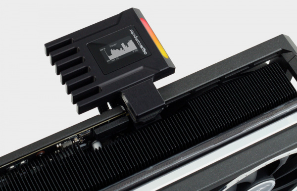

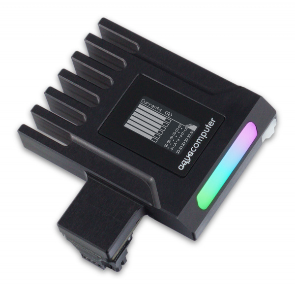

AMPINEL verfügt über ein OLED Display, eine Taste und eine mehrfarbige Beleuchtung. Die auf dem Display darzustellenden Daten können in der aquasuite ausgewählt werden. Dabei sind mehrere, sich abwechselnde Ansichten möglich. Ströme, Spannungen und andere Messwerte des AMPINEL werden dabei schnell visualisiert und können eine Fehlersuche am Kabel unterstützen.
Zusätzlich können im Dispay des AMPINEL auch eine Vielzahl von Hardwaredaten des PCs dargestellt werden, Texte und grafische Logos können den eigenen Wünschen entsprechend angepasst werden.
Die integrierte Beleuchtung kann viele Messdaten darstellen, z. B. die aktuelle Leistungsaufnahme der Grafikkarte als farbiger Bargraph.

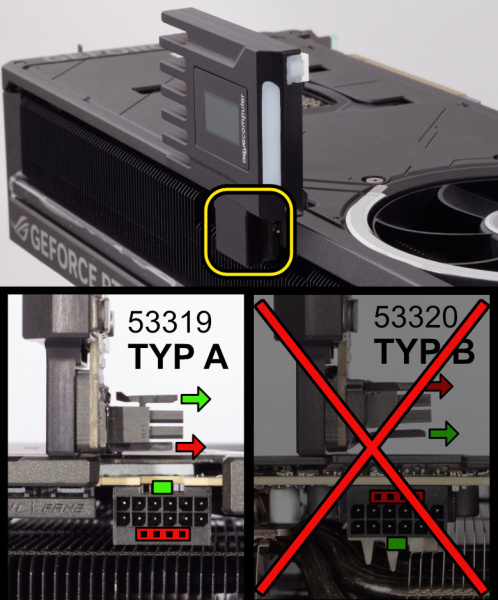

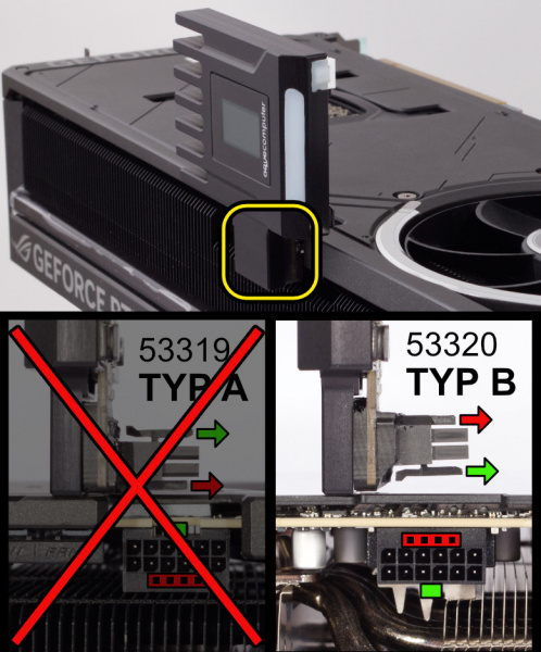

Steckerausrichtung Typ A und B
AMPINEL gibt es in zwei verschiedenen Konfigurationen: Typ A und Typ B. Der Unterschied ist die Steckerausrichtung des 12V-2x6 Steckers für die Grafikkarte, was den verschiedenen Bestückungsvarianten der Grafikkartenhersteller geschuldet ist. Bitte wählen Sie die zu Ihrer Grafikkarte passende Variante, die Steckerausrichtung kann nicht geändert werden.
Bitte prüfen Sie zudem die Abmessungen, um Überschneidungen mit Teilen der Grafikkarte oder anderer Hardware auszuschließen. Hierzu können sie sich oben im Reiter "Downloads" eine Zeichnung mit Maßangaben herunterladen.

GPU Stecker Steckerausrichtung Typ A oder Typ B, nicht wechselbar
Eingang: 12V-2x6, Leistungsstufen 600 W, 450 W, 300 W (Sense)
Ausgang: 12V-2x6
Maximale Leistung Eingang/Ausgang: 650 W
Nennspannung: 12 V, Alarm bei weniger als 10 V
Nennstrom: 9,2 A, Alarm bei über 9,6 A für 8 Sekunden, bei mehr als 20 A an einer Leitung sofortige Abschaltung
Maximaler Gesamtstrom: 55 A, Alarm bei über 57 A für 10 Sekunden
Umgebungs-Temperaturbereich: 15 °C - 45 °C
Max. Temperatur AMPINEL: 90 °C, Wiederbetrieb bei weniger als 85 °C
Zulässige Verlustleistung AMPINEL Maximal: 6 W, für weniger als 10 Sekunden 15 W
Max. Verlustleistung pro Leitung: 5 W
Display: OLED 128x64 Pixel, 0,96" schwarz/weiß, invertier- und drehbar, 10 konfigurierbare Displayseiten
Beleuchtung: 8 RGBpx LEDs, frei konfigurierbar
